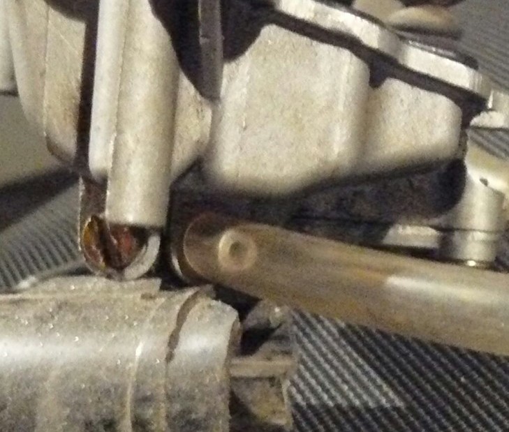

tisa00 писал(а):
В дринаже стоит болт , как туда капельницу припаять?
№5 - трубка на дренаж.jpg [ 108.43 KiB | Просмотров: 2826 ]
зачем паять, просто надень.

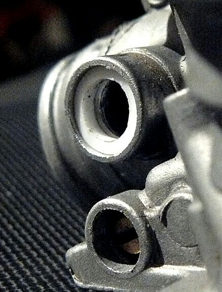

№1-левая сторона карба, расточка под сальник.jpg [ 87.76 KiB | Просмотров: 2826 ]
ссылка про карбы где про это говорится viewtopic.php?f=31&t=1820

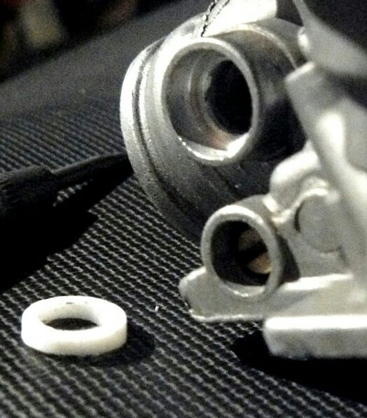

№2- установка сальника.jpg [ 90.36 KiB | Просмотров: 2826 ]

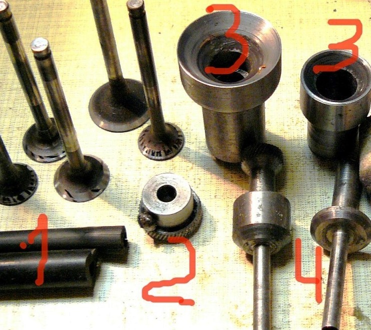

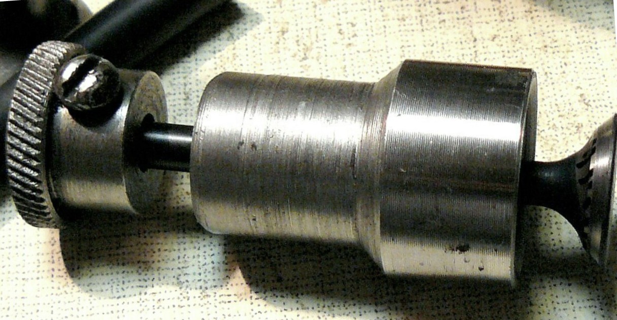

Для этого мало иметь пасту и Т - образный вороток, хотя я воротком не пользуюсь вместо него резиновый шланчик, и пружину подставлять не надо, это лишнее. Какая цель у притирки?, восстановление правильной геометрии рабочих поверхностей. Что для этого нужно? - шарошки (зенкера), если их нет то другие инструменты которыми можно выполнить ту же работу..., у меня для этой работы есть притиры и камушки, все самопальное, притиры двух видов - для седел и для клапанов (если канавы на клапанах не сильно глубокие то притир его выравнивает, а также устраняется несоосность шлифовки рабочей поверхности относительно цевья клапана). Притирка самим клапаном по седлу делается после всех операций по восстановлению и уходит на это времени не более 30 сек.
1 -причандалы для притирки.jpg [ 161 KiB | Просмотров: 2826 ]
1 - резиновые шланчики для удобства притирки клапанов.
2 - "крутик" крепится на цевье клапана для удобства притирки его в притире (втулка под №3)
3 - притиры для рабочей кромки клапанов впуск и выпуск, угол 45 град.
4 - притиры для седел угол 45 град.
2-камушки для восстановления фасок.jpg [ 204.97 KiB | Просмотров: 2826 ]
3- втулка для восстановления рабочей поверхности клапана.jpg [ 200.19 KiB | Просмотров: 2826 ]
Думаю из фото все понятно, но если что - спрашивай.

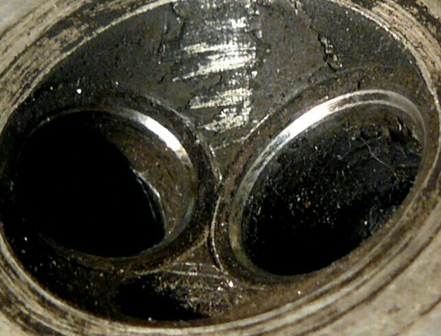

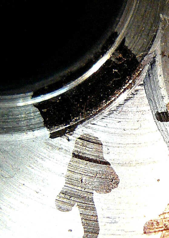

ширина рабочей фаски примерно 1,5 мм, это пробег около 3 тыс.км.jpg [ 91.09 KiB | Просмотров: 2826 ]
новая голова, шириша фаски примерно 0,7 - 0,8 мм, седло закрашено маркером и клапаном потертое.jpg
новая голова, шириша фаски примерно 0,7 - 0,8 мм, седло закрашено маркером и клапаном потертое.jpg [ 134.27 KiB | Просмотров: 2826 ]

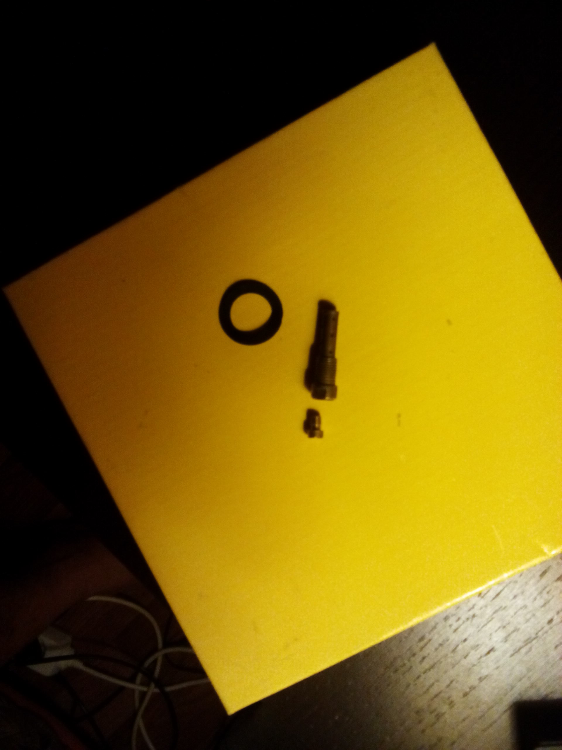

Проверял компресию почти 11. По фото выше посты собрался проверить уровень поплывковой камере. У меня такойже поддончик как нафото выше и болтик дринажный есть и рядом закупоеная литая трубка (сливчик) , куда на фото вставлена капельница, к сожелению купленая капельница меньше диаметром и в сливчик неналезла. Но капельницу шире подходящюю непроблема и отверстие в сливчике просверлить непроблема,после проверки нужно отверстие закупорить, сливчик отлит на конус. Шланчик хомутики и болтик М5 неуверено будут сидеть на сливчике который на конус, при дальнейшем использовании в работе скутера.надо подумать как закупорить . На фото распылитель и главный жиклер , сравнивал мерял штангелем распылители на просвет все одинаковое карба д16 и д18, на жиклере д16 написано 078 , на жиклере с карба д18 нет цифр, на просвет отверстия визуалино один в один. Так как жиклеры у нас больше чем 078 нет в продаже, в рем комплектах тоже 078, я просверлил в жиклере отверстие сверлом 1мм,собрал , завел , прогрел скутер, газую-букбукбук и заглох, далее завожу газую-букбукбук и заглох , получается заливает, вернул жиклер 078 все работает, но свеча вот такая. Между электроклапаном и карбом убрал резиночку-проставку( на фото), читал статью( SLAVKA). Ну разберу ось заслонки разобрать смогу и че дальше делать, на герметик посадить? В авто магазине есть наборы шарошек для разных вазовских машин, визуально самые маленькие для 12ой модели, я готов потратить деньги , но как узнать подходят ли нам нужные углы и размеры.(((( Думаю из фото все понятно, но если что - спрашивай.))) SKUTOVOD шарошки самопальные, посвяти как их изготовить самому, ты же их сделал. Я теперь очень ВСЕ ПОНЯЛ ПРО КЛАПАНА, и очень сильно хочу тоже такие иметь. На старом карбе пробовал снять ось заслонки, внутрри в диффузоре на заслонке два болтика, один выкрутился, а на втором шляпка отломалась. при снятии на рабочем карбе, есть вероятность приобрести еще новый карб, жена у меня с ремонтами китайского скутера уже начинает понимать что нужно избавится от китайца и кипить корейский SYM JET4 ( на них гарантия 10000км и отзывы по качеству лучше) . На своем проехал только 6500, половину разобрал и многое узню, Спасибо ВСЕМ ВАМ КТО ОТВЕЧАЕТ ПОМОГАЕТ МНЕ

Вот фото к предыдушему посту
IMG_20150607_225315.jpg [ 390.19 KiB | Просмотров: 2811 ]

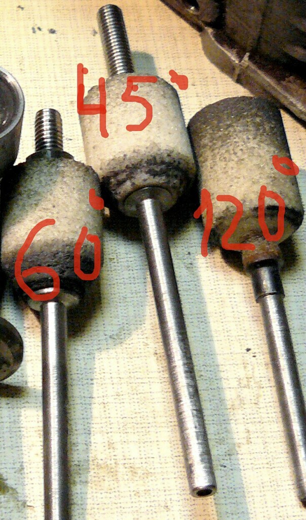

Подскажите при покупке шарошек (зенкера) для ремонта головы с увеличеными клапанами на 139qmb, какие размеры параметры нужно учитывать? Что бы не ошибиться, в смысле купить то что неподходит.

Углы те же, а с диаметрами сложнее, их еще нужно "привязать" к нашим головкам, здесь многое зависит от конструктива шарошек, я пошел по более простому (для меня) пути и сделал то что сделал...

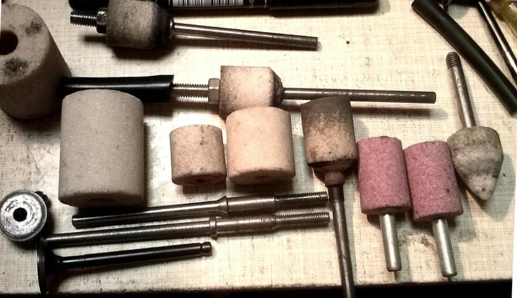

камушки.jpg [ 93.74 KiB | Просмотров: 2785 ]
Какие камушки понятно из фото, вид оправок тоже, размеры по клапану, как обработать - завтра (т. е сегодня).

шарошка.jpg [ 112.44 KiB | Просмотров: 2764 ]
По торцу видны темные вкрапления - это алмазные зерна, этой штукой и делаются камушки. Точится оправка, одевается камень (надежно закрепляется) и в центрах делается необходимый диаметр и угол, с одной установки дабы биение было близким к нолю.

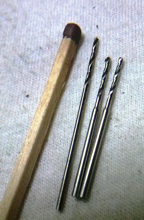

Нужно сделать калибр,
Можно еще проще - проверить сверлами. На фото сверла диаметры 0,7. 0,8. 0, 9 мм
сверла.jpg [ 102.04 KiB | Просмотров: 2764 ]

skutavod какие углы должны быть шарошек 15 30 45 58 или как у тебя 120 градусов для увеличеной головы клапанов.(https://scooter-remont.com/?p=5070).рядом возле моей работы . ремонт грузовых машин. у них есть ( сказали) стандартные шарошки. я им называл все эти градусы . може мне вообше притр шарошками ненужен. вымою от нагара голову и сфоткаю. по фото можно определить?
Углы должны быть 30; 45; 58 град., это угол одной стороны, общий угол этих же самых шарошек составляет 60; 90; и 116 град. Основной (рабочий) угол это 45 (90) град. и он должен быть одинаковым как на клапане так и на седле, остальные углы вспомогательные т. е. углы которые формируют нашу рабочую фаску как по форме так и по высоте, и отклонение этих цифр на пару градусов в верх или в низ для работы клапана значения не имеют.... Почему я делаю 60 (120) град. - по старинке это первое, а второе - я считаю 58 град просто маркетинговым ходом по договоренности производителей инструмента и техники...

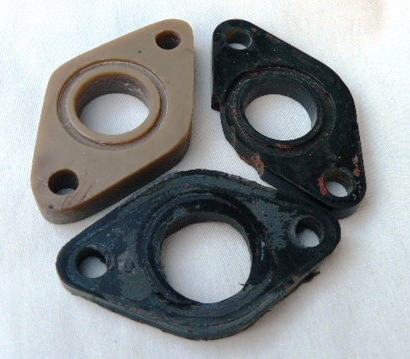

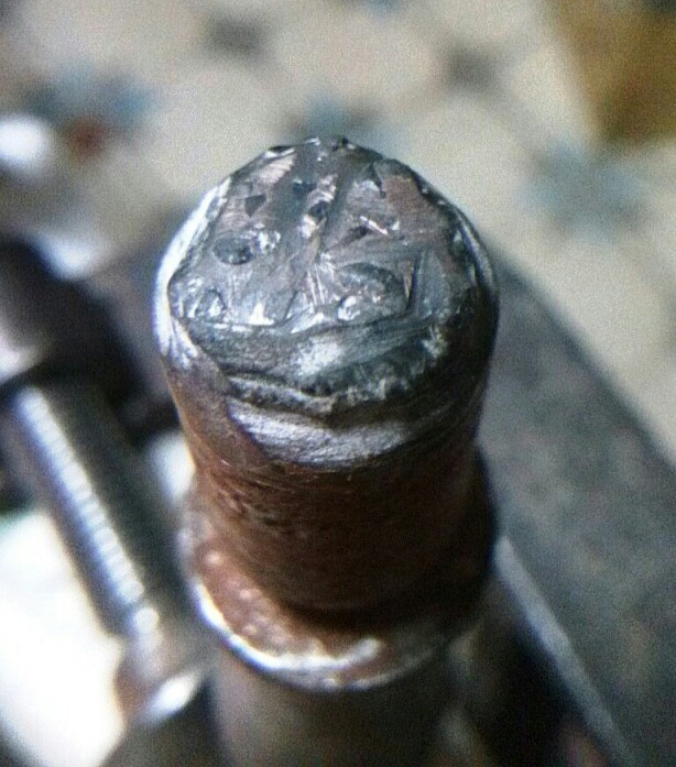

а как вы делаете с этой прокладкой?паранит ставите? И
Эту прокладку делаю новую из подходящего материала, предварительно проверяю на реакцию с бензом (кидаю в емкость на пару часов), потом на утюге через газету, как газета начинает желтеть смотрю что получается (при жене советую этого не делать - скандал обеспечен, в гараже и в тихаря...).

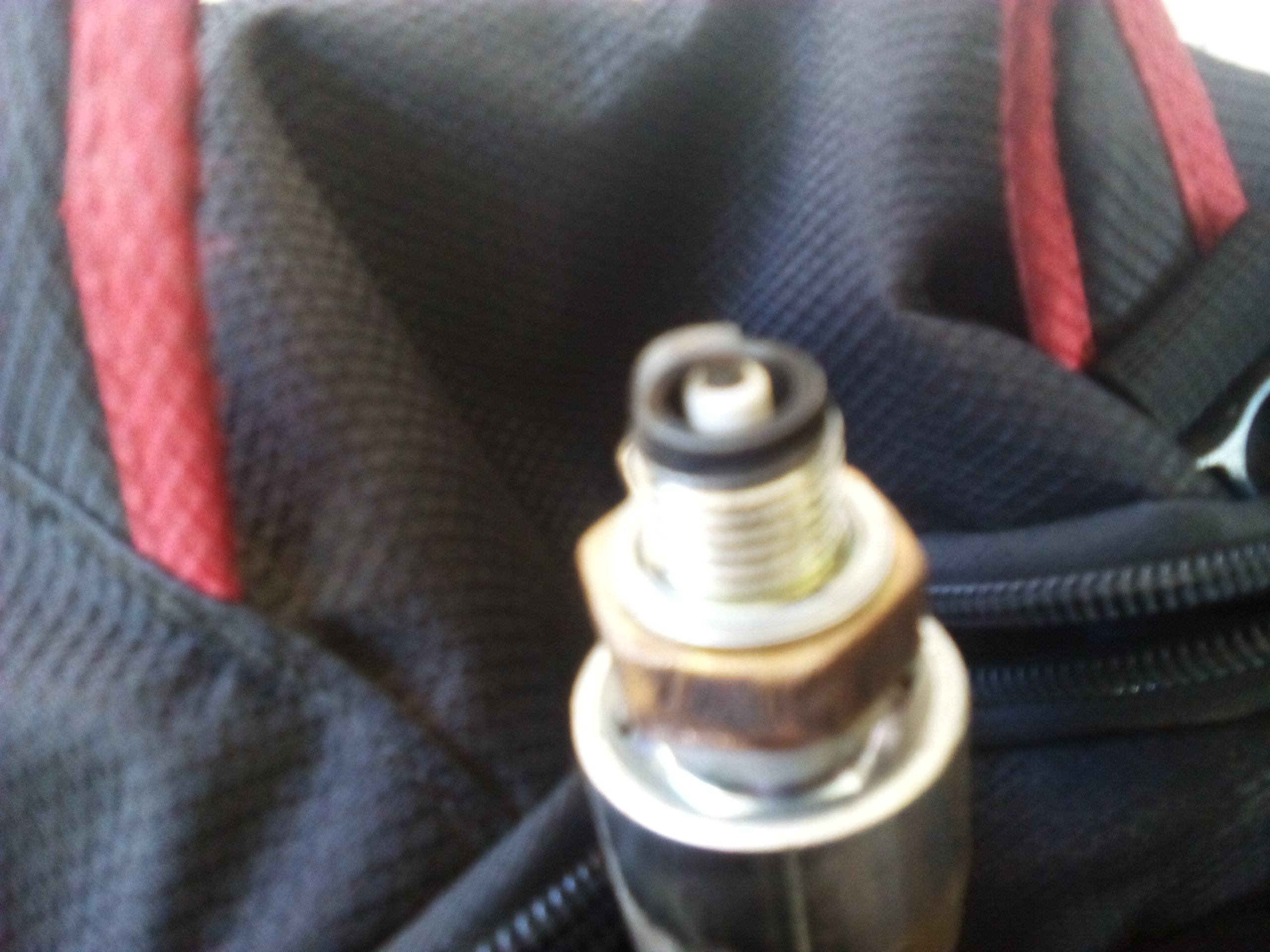

теплоизолятор.JPG [ 57.02 KiB | Просмотров: 2670 ]
Паранит ставлю обязательно (тонкий) с легким нанесением гермета.

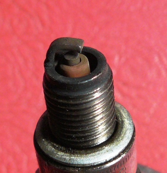

свеча.JPG [ 95.1 KiB | Просмотров: 2670 ]
tisa00, фото нужно стараться делать примерно такого качества, что бы можно было рассмотреть.
