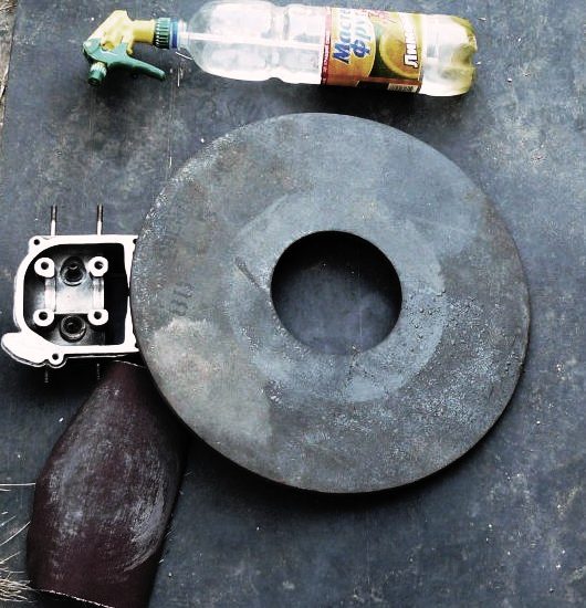

Я это делаю на шлиф. круге под проточной водой, шкурка пожалуй для начала 150 -180, доводка 350 - 500, и то это зависит от величины кривизны т. е. много ли снимать. Дело в том что шкурка сильно залипает и эти частички царапают поверхность...., а камень щеткой по металлу почистил и вперед. Да насчет шкурки - тоже с водой надо работать.

что подразумевается шлиф круги под проточной водой это ,так именуемая угловая шлифмашина( болгарка фортуна) то есть в ручную? Или на спец станок

СообщениеДобавлено: 15 июн 2015, 19:52
№3.JPG [ 80.27 KiB | Просмотров: 3117 ]
