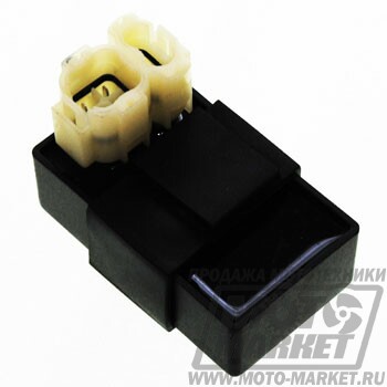

Ребята,что такое каммутатор? здесь пишут если нет искры дело в нём.. У МЕНЯ ГЛОХ СКУТЕР ПРЯМО НА ХОДУ,В ОДИН ПРЕКРАСНЫЙ РАЗ ВООБЩЕ НЕ ЗАВЁЛСЯ,дело было в поршневой,поменяли,поездила два три дня,стал опять глохнуть на ходу,и заводится через некоторое время,не сразу,в тот момент когда глох,проверяла свечу- нету искры, в чём может быть дело??? Свеча совсем новая
СообщениеДобавлено: 12 сен 2012, 14:00
Сообщений: 164
Транспорт: VIPER WIND
Пункты репутации: 197
вот так выглядит коммутатор
4620753543409.jpg [ 17.19 KiB | Просмотров: 44056 ]
СообщениеДобавлено: 13 сен 2012, 11:02
Зарегистрирован: 08 сен 2012, 20:28
Транспорт: RANGER GX MOTO 50
Ой,большое спасибо.. А я вокруг этой детали лазила,а его не смотрела...А как бы его проверить самой? если это возможно?

Заменила коммутатор,и всё стало окей!!!!
