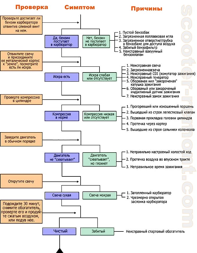

ПРОЙДИ ПО СХЕМЕ.
Не заводится.jpg [ 179.43 KiB | Просмотров: 11732 ]
