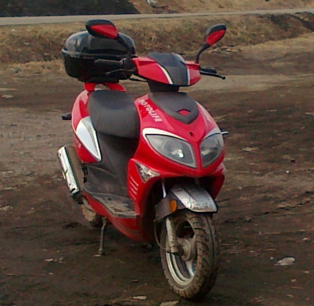

у меня китайский мотолайф 50кубиков,2-х тактник,после 2000 км. пробега стал плохо разгоняться и скорость пропала.поменял ремень вариатора.начал менять грузики вариатора.на электроных висах взвешиваю свои груза,каждый поотдельности вешает 4грамма,а все 6 вместе вешают почемуто 30грамм,почему так?тогда ставлю 5 грамовые,нет результата,поставил 6.5 грамм появилась тяга сместа и скорость 75км/ч.поездил пару недель ,скорость осталась а вот тяга сместа и особенно наподъем пропала,какбудто ктото сзади держит,что сделать чтоб сместа как раньше нормально скорость набирал?

Первое - выкинь свои весы, они явно китайские и врут безбожно.
На главной странице этого сайта найди таблицу с техническими данными роликов от твоего скутера, купи рекомендованные по параметрам или как максимум на 0,5 гр легче. С места будет идти резво, да и на подъём будет скорей всего идти без сброса скорости.
Обзаводись компрессомером и проверь компрессию ЦПГ. Вполне возможно, что в погоне за скоростью посадил поршневую, от этого и тяга пропала.

Карбюратор. Неправильно отрегулирован карбюратор (нарушено смесеобразование). Воздушный фильтр- само-собой(промывка). Ремень - по длинне родного*(другой не катит). Вариант: - заменить свечу; комутатор.
Ролики твои от 6.5 до 7 гм. Легкие ролики выручат при разгоне, но максималку могут затупить невозможностью выдавить ремень на максимальный радиус: - компромисс. Ещё:- пружина ведомого шкива сцепления виновата. :ded_moroz:
