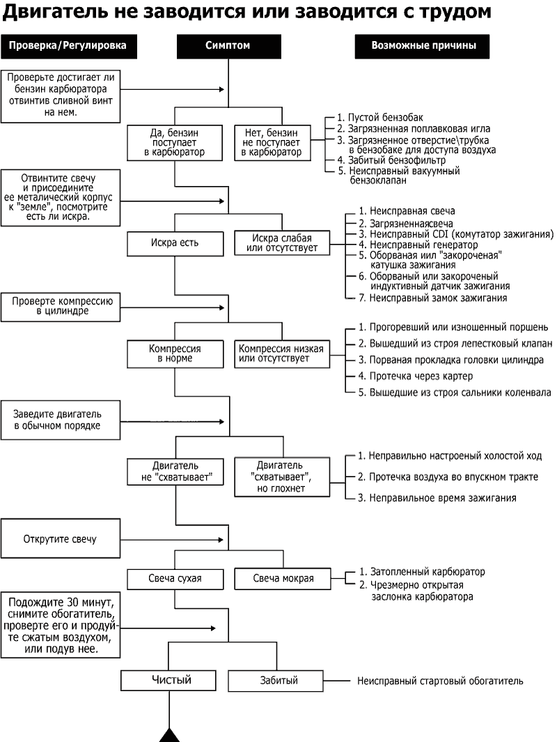

СообщениеДобавлено: 17 ноя 2012, 18:15
Проанализируй, что из описаного ниже у тебя не так. Причин много.
Двигатель не запускается. Электростартер не проворачивает коленчатый вал
Нажата клавиша аварийной остановки двигателя, не повернут до конца ключ в замке зажигания, не нажат рычаг одного из тормозов, выставлен боковой упор
Проверьте положение клавиши и ключа в замке зажигания. Нажмите на рычаг тормоза, сложите боковой упор, проверьте исправность датчиков тормозов и упора
Перегорел предохранитель цепи зажигания
Проверьте целостность предохранителя цепи зажигания и цепи стартера (если присутствует, см. инструкцию скутера), при необходимости замените предохранитель
Разряжена аккумуляторная батарея
Проверьте и подзарядите батарею, при необходимости замените ее. Запустите двигатель при помощи кик-стартера
Неисправна цепь стартера
При отсутствии щелчков втягивающего реле стартера, проверьте тестером реле, электропроводку, отрицательный провод аккумуляторной батареи, зачистите контакты реле, стартера, аккумуляторной батареи
При нажатии на кнопку стартера, стартер работает, но коленчатый вал не вращается
Проверьте состояние зубьев чартерных шестерней коленчатого вала и работу обгонной муфты стартера. В случае заедания обгонной муфты см. с. 135 «Стартер— снятие и установка»
При нажатии на рычаг кик-стартера он проворачивается, но коленчатый вал не вращается
Проверьте состояние зубьев шестерни кик-стартера или храповика, при необходимости замените детали
Электростартер проворачивает коленчатый вал, но двигатель не запускается
Нет подачи топлива в карбюратор
Проверьте наличие топлива в баке
Засорился канал либо фильтр бензо-крана, топливный фильтр или топливный шланг
Продуйте сжатым воздухом топливную магистраль, при необходимости замените топливный фильтр
Поврежден воздушный шланг «карбюратор — бензокран» (при наличии в скутере вакуумного бензокрана, см. инструкцию к скутеру)
Проверьте целостность воздушного шланга
Засорилось вентиляционное отверстие бензобака
Проверьте, и при необходимости прочистите вентиляционное отверстие.
Не работает бензонасос (на моделях с впрыском топлива, см. инструкцию к скутеру)
Проверьте работоспособность бензонасоса, реле бензонасоса
Топливо не поступает в поплавковую камеру
Заклинило иголчатый клапан карбюратора, отремонтируйте клапан
Не работает автоматический пусковой обогатитель
Проверьте исправность обогатителя и его электропроводки, при необходимости отремонтируйте обогатитель
Не образуется нормальная горючая змесь. Засорен воздушный фильтр. Подсасывается воздух через неплотное креп-пение впускного патрубка, повреждены сальники коленчатого вала (двухтактный двигатель), повреждена прокладка кривошипной камеры
Промойте либо замените воздушный фильтр, проверьте сальники и прокладки двигателя, при необходимости ремонта (см. с. 149 «Двухтактный двигатель - разборка и сборка» и с. 160 «Четырехтактный двигатель - разборка и сборка»)
Отсутствует искра на свече зажигания
Проверьте свечу, при необходимости замените ее. Если искра не появилась, проверьте высоковольтный провод, свечной колпачок, катушку зажигания и их соединения
Искра есть, но слабая
Проверьте зазор между электродами, напряжение аккумуляторной батареи, контакт свечи и свечного колпачка, при необходимости зачистите контакты и отрегулируйте зазор
Свеча залита бензином
Протрите электроды ветошью, при возможности закройте бензокран и продуйте камеру сгорания при помощи кик-стартера.
Комментарий к файлу: Может таблица поможет

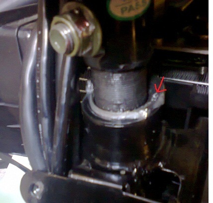

 Заголовок сообщения: Верхний рулевой подшипник
СообщениеДобавлено: 13 май 2013, 17:45
Зарегистрирован: 06 апр 2013, 11:32
Сообщений: 23
Транспорт: Стелс Аутлендер 150
Помогите пожалуйста.Разобрал рулевую колонку,а там полетели подшипники и сломана обойма.Может можно заменить ее от других скутеров или мотоциклов.Живу в деревне,запчастей негде достать.Может кто знает сайт какой нибуть запчастей,если да то скиньте пожалуйста.Может по почте вышлют.Заранее благодарю.Скутер Стелс аутлендер 150
Фото0071.jpg [ 63.93 KiB | Просмотров: 57381 ]
 Заголовок сообщения: Re: Верхний рулевой подшипник
СообщениеДобавлено: 16 май 2013, 19:42
Зарегистрирован: 16 май 2013, 19:32
Транспорт: keeway outlender 150
Посмотри на форуме клуба любителей китайской техники. Там больше 80 страниц про аутлендер в том числе е про твою проблему все описано.

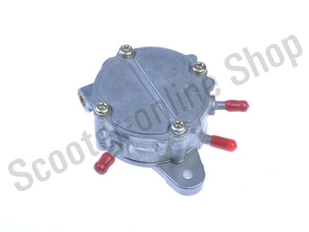

 Заголовок сообщения: вакумный бензанасос
СообщениеДобавлено: 02 авг 2013, 19:10
Зарегистрирован: 02 авг 2013, 18:55
Транспорт: nexsus
вообщем у меня китаец 150 кубов седня не мог завести из насоса не поступает бенз почистил этот насос он покачал и через пол часа опять не качал че сним?
OfQbzELnCsg.jpg [ 24.57 KiB | Просмотров: 57231 ]
 Заголовок сообщения: Re: вакумный бензанасос
СообщениеДобавлено: 02 авг 2013, 22:15
Сообщений: 630
Пункты репутации: 602
Змени его и не ломай голову... выработка там на клапанах,поэтому и не качает... ПРОВЕРЕННО ЛИЧНО!!!!
