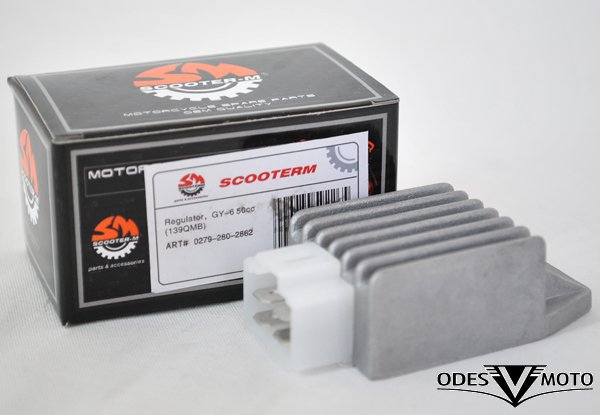

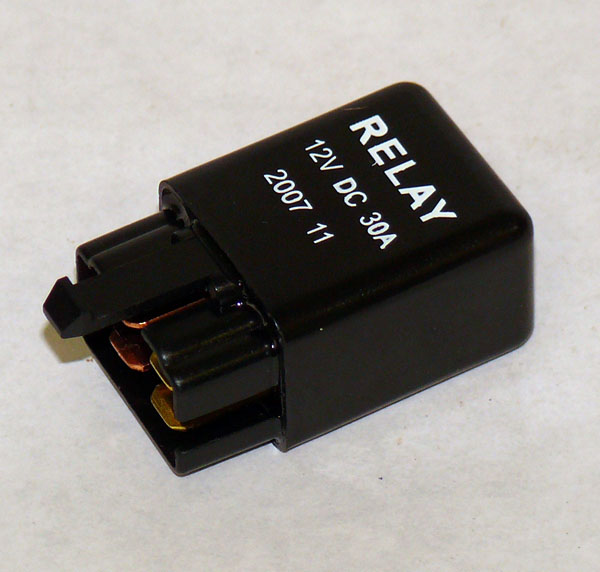

Помогите найти реле генератора
 Заголовок сообщения: Re: honda tact af 24 stand up
СообщениеДобавлено: 16 июн 2012, 17:56
Возможно вы имеете ввиду реле стартера. Если его, то наберите в поисковике "Реле стартера на honda tact af-24" и найдете предложения интернет магазинов.
Если же вы имели ввиду регулятор напряжения, то аналогичным образом ищите его.
Комментарий к файлу: Регулятор напряжения Honda

Комментарий к файлу: Реле стартера Honda
rele-startera-honda.jpg [ 64.44 KiB | Просмотров: 17621 ]
