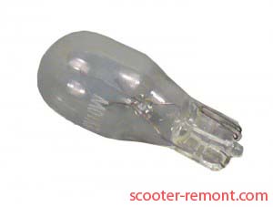

Какие лампочки стоят в поворотнике скутера
Поворотники же, как правило, живятся  лампочками  3- 5w, что вполне достаточно в любое время. Обратите внимание, тут применяется совершенно другой безцокольный вид, которые очень просто подключается.
Какие лампочки устанавливаются в задний габарит скутера
В задние габариты устанавливаются приборы на 5-10 ватт, для габарита и стопа соответственно. Последний же питается от постоянного тока аккумулятора, поэтому вы можете заметить, что даже при неработающем двигателе, поворотники и стоп работает.
