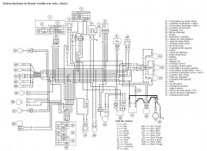

Схема электрооборудования скутера MBK Booster
Французский филиал мотоконцерна Yamaha выпускает скутеры под названием MBK. Модель MBK Booster одна из популярнейших в Европе. Приведенная ниже электросхема охватывает все узлы скутера.
Подписаны 34 детали, отдельные элементы, такие как коммутатор выведены в отдельную табличку.
Схема черно-белая, на французском языке, но в принципе все понятно.

  1. Скажите пожалуйста из-за чего на скутере motojet booster стал плохой свет на фарах?Ночью света практически не видно,
    1. Администратор:
      Регулятор напряжения неисправен. Возможно где-то также коротит проводка.
      1. у меня при езде он сильно троит и пропадает свет но когда попадаю на яму все хорошо потом знова троит возможно ето проводка коротит???
        1. Администратор:
          Очень даже возможно, может и масса плавает где-то. Троить еще может при очень богатой смеси.
