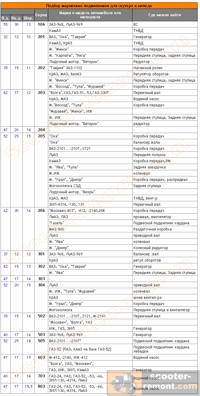

В конструкции скутера предусмотрено множество подшипников различных размеров. Тут нет каких-либо стандартов, все на усмотрение производителя. Часто нужный оригинальный подшипник найти бывает проблематично.  На помощь может прийти наш производитель запчастей для мотоциклов и автомобилей, ведь попадаются размеры абсолютно те, что нам нужно.
Безусловно, сначала нужно проверить, нет ли нужного нам подшипника в магазине запчастей для скутеров. Если такой имеется, искать дешевую альтернативу не нужно. Подшипник — это не та деталь, на которой надо экономить. В особенности это касается коренных подшипников коленвала.
Если уж случилось так, что нужный размер найти никак не получилось, смотрим таблицу, расположенную ниже, находим свой размер в списке (если вы не знаете размер оригинального подшипника вашего скутера, воспользуйтесь штангенциркулем) и смело идем в обычный магазин автозапчастей (к другу, соседу, к местному автолюбителю, у которого полный гараж запчастей) и указываем, марку автомобиля и деталь, где этот подшипник располагается.
Подбор подшипника на скутер
 Таким образом, найти нужную вам запчасть не составит особого труда, ведь запасных деталей для техники советского производства выпускается очень много. Главное, следить за качеством.
