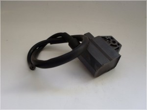

Такие блоки 2 в 1 устанавливаются на скутерах Suzuki
На некоторых скутерах, например Suzuki, а также на китайских  (не на всех), она выполнена в едином блоке с коммутатором.
Еще:   Маслонасос и маслопровод скутера - теория, разновидность, принцип работы
Этот механизм не разборной. Был изобретен инженерами Suzuki. Китайце же копируют этот механизм полностью, не изобретая ничего нового.

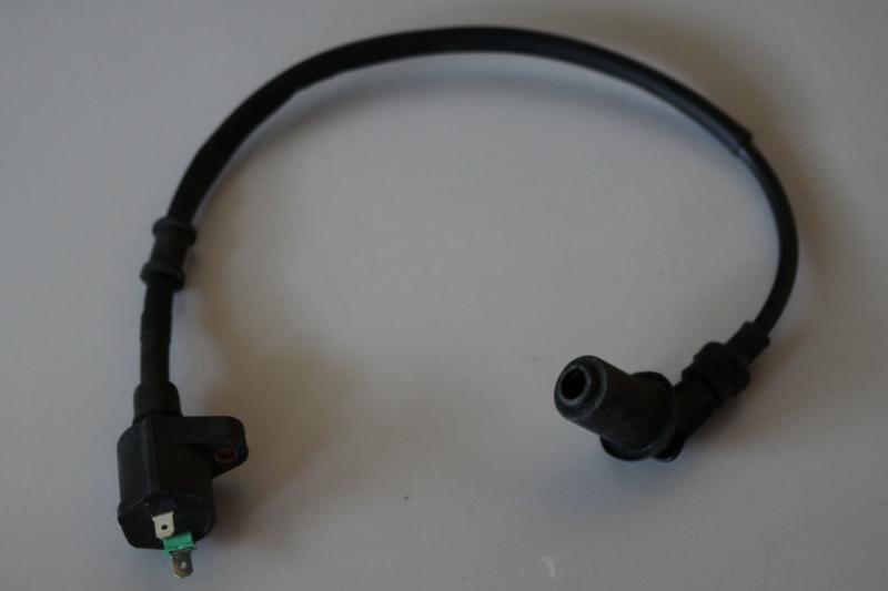

На скутерах Yamaha и Honda катушка зажигания выполнена отдельно от коммутатора, что более рационально. Например, если выйдет из строя один из элементов, то его можно заменить по отдельности.  Стоит катушка зажигания не дорого, порядка 5 долларов, и конечно же, китайского производства.
А такую ставят на скутеры Honda

    1. На катушке зажигания есть два выхода
      1-минус(зелёный)на ней гнездо и обозначено зелёным цветом
      2-плюс(как правило чёрный либо чёрно-желтый
