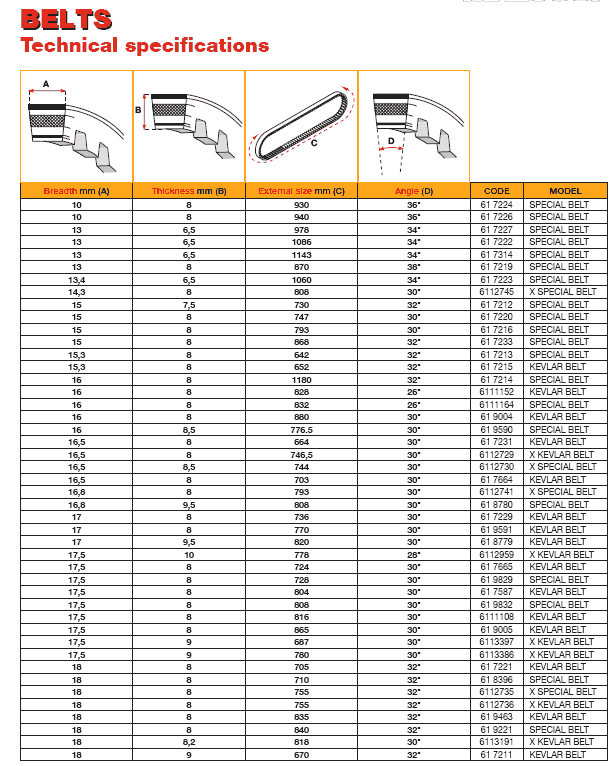

Наверное каждый владелец скутера или мопеда когда-то слышал об этой итальянской фирме, которая поставляет на наш рынок практически все запчасти, причем отменного качества. Если вы приверженец качественных деталей, любите экстремальную езду, и не желаете постоянно снимать крышку вариатора для замены китайского ремня, которого вам хватит на сезон, это отличный выбор.
Единственным минусом, конечно же является цена, но если это для вас не проблема, и вы желаете установить на скутер ремень, по качеству превосходящий даже родные японские либо китайские аналоги, обратите внимание на следующие таблицы.
В них представлен весь модельный ряд ремней Malossi, среди которого по маркировке можно подобрать именно для вашего скутера. Важно лишь знать размеры, а именно ширину и окружность.

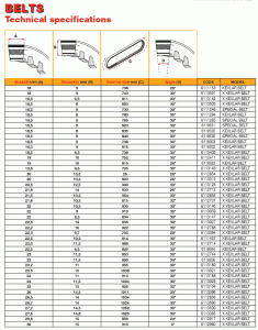

Размеры ремней от 18 мм

  1. У меня на китайском скутере Variant QM50, ремень вариатора размером 777 * 16,5 * 30. Найти такой не могу. Какой будет более подходящий?
    1. Администратор:
      По ширине нужно обязательно брать такой. По длине можете взять немного длинее.
      Широкий ремень будет тупить на старте, после выработки до нужного размера, будет нормально.

    Здравствуйте,не могу разобраться и найти какой ремень мне нужен по моим размерам 20 х 835 х 30
