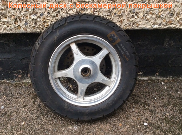

Диск бескамерный
В каких случаях встает вопрос о необходимости эксплуатации бескамерной покрышки с камерой?
  • Покрышка имеет повреждения, при которых герметичность не удается восстановить при помощи жгута, манипуляций на шиномонтаже и др, однако повреждения не должны препятствовать безопасной эксплуатации.
  • Колесный диск имеет повреждения и не способен герметично прилегать к посадочному борту покрышки.
  • Посадочный борт покрышки имеет повреждения или нарушена его геометрия, например, при неправильной самостоятельной бортировке подручными инструментами.
  • Колесный диск имеет дефекты, например, при коррозии, когда появляются сквозные свищи и герметичность нарушается.
