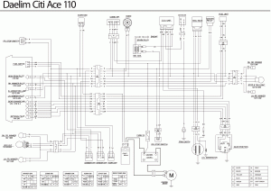

Инструкция-схема по ремонту электропроводки скутера Daelim CitiAce 110
Схема электропроводки и электрооборудования скутера Daelim CitiAce 110. В наших регионах более распространенная похожая модель от другого производителя из Китая, компании Viper, под названием Active 110.
Характеристики двигателя и подвески, внешние качества этих скутеров очень похожи, однако начинка отличается значительно, особенно электрическая часть.
