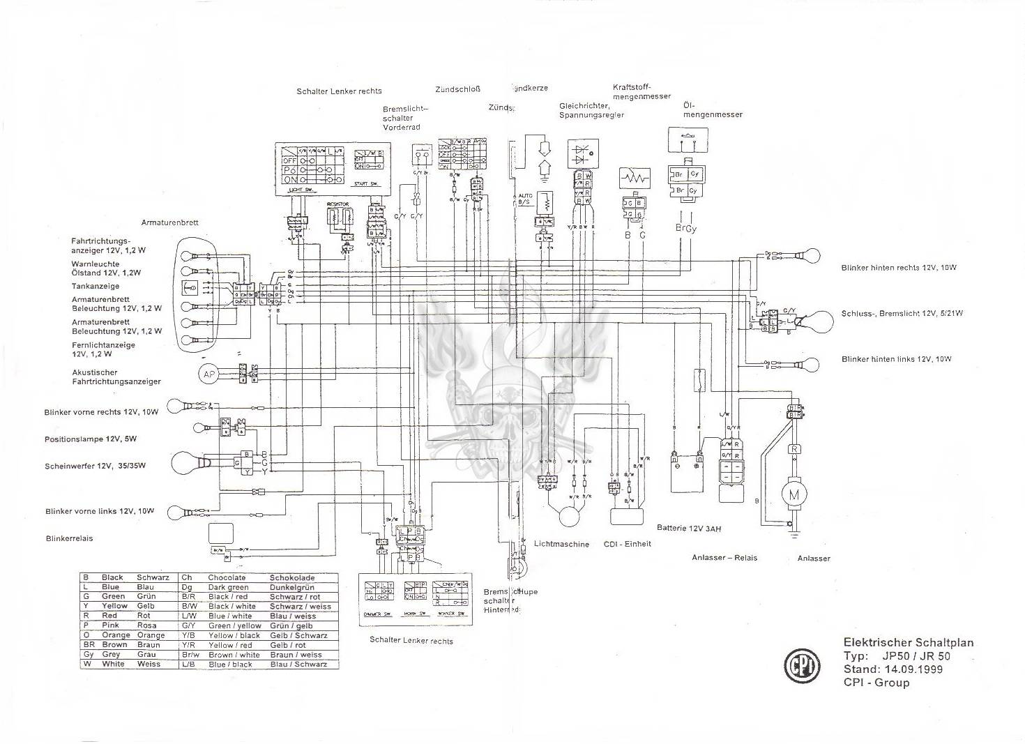

Схема электрооборудования скутера CPI JP50 и JR50
Электросхема для скутеров CPI JP50 и JR50. Различия в электропроводке и электроприборов у этих скутеров нет, поэтому схема подойдет для обоих моделей.
Чертеж черно-белый, на немецком языке, с обозначением всех электроприборов.
Цвета проводов обозначены буквенно, отдельные приборы вынесены в небольшие схемы.
