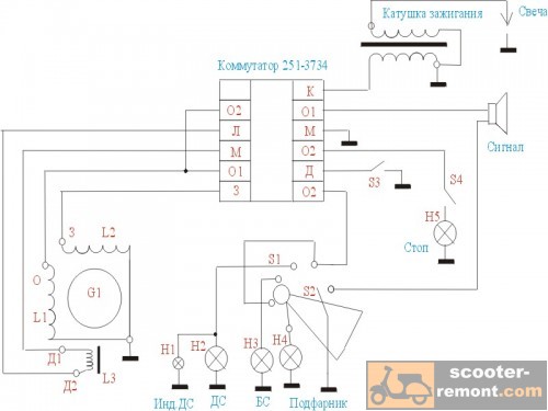

На мопеде Карпаты установлена самая примитивная схема электропроводки, зажигания, освещения и прочего. Обычно, разобраться в ней не составит никакого труда. Но если все же это у вас вызывает какие-либо трудности, вы можете разобраться в данной ситуации при помощи схемы электрооборудования, приведенной ниже.

    Здравствуйте. Ни одна из вышеприведённых схем не подошла — у меня из генератора выходит только 2 провода. Один на высоковольтную катушку с обмотки через кулачок, другой просто с обмотки я так понял электропитания. Коммутатора нет.Какой альтернативный можно влепить — хочется ездить по шоссе, а без поворотников и стопов получится до первого постового.

  7. Здраствуйте, что делать если у меня карпаты 1 и с генератора идет 5 проводов и все белые и обрезанные чуть больше чем наполовину, и нет фишек (или как их там называют) на коммутатор, подскажите как подсойденить провода так чтоб была только искра и все.
