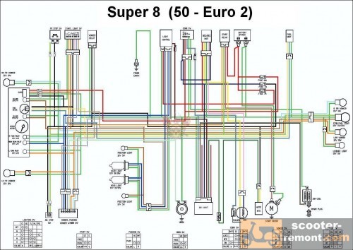

Схема электрооборудования скутера Kymco Super 8 с системой Euro 2
Схема электрооборудования скутера Kymco Super 8, для модели с двигателем 50 кубов и системой Евро 2. Данный скутер имеет оригинальный дизайн и приличные динамические характеристики, благодаря которым скутер Kymco Super 8 с успехом участвует в соревнованиях скутеров.
Инструкция по эксплуатации электрооборудования этого скутера, представленная ниже, поможет вам в преодолении тех трудностей, которые возникают у вас в процессе ремонта и обслуживания.

  1. у меня 4-х тактный скутер Kymco Super 8 50 Euro 2. При включении замка зажиг. перегорает один из 3х предохранителей.замерил ток-более16 а. Прозвонил сопротивление 0,2 ом при включении замка…, при включении фар, сопротивление еще падает..Интересно, переключил полярность тестера сопротивление и при выключенном замке тоже около 0,3 ом …Где-то диод.не пойму Помогите …
    Спасибо.
