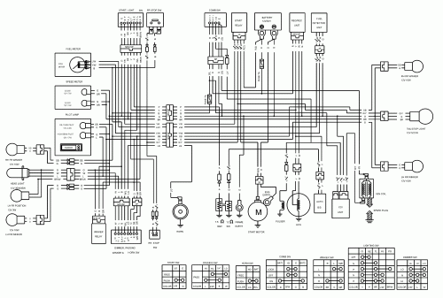

Электрика скутера — одна из наиболее сложных частей скутера. Но в свою очередь, при определенных навыках, отремонтировать какую-либо деталь электроприборов и проводки не составит труда.
Данная инструкция по ремонту электропроводки спроектирована для скутера Kymco Agility 50.
Скутер Kymco Agility 50 имеет довольно простую систему электрообеспечения приборов, и если вы должным образом разберетесь в ней, любая поломка будет для вас предельно проста, и вы сможете устранить ее своими силами.
Скачать инструкцию по ремонту электрооборудования скутера Kymco Agility 50 вы можете на нашем сайте ниже.

    Takая ситуация. С ножки заводится с пол-тыка и горячий и холодный. Если завожу стартером — заводится только в тот момент, когда отпустил стартер, а двиг ещё крутится. Однозначно проблема в электрике. Но где? Кручу стартером от автоаккумулятора — с напряжением без проблем. Дал на коммутатор напряжение и массу прямо от акку. Контакт, замыкающий датчик импульсов на массу отключил. Катушка зажигания новая. Свеча новая. Мозги уже плавятся. Kymko Agility 50.
    1. Евгений:
      Скорее всего, проблема в том, что ток стартера даёт наводку на ток датчика зажигания и сдвигает его. Провода идут в одном жгуте. Других вариантов я не вижу.
    2. Анатолий:
      Такая беда была у меня,и вина была в электро-клапане.Я его вычистил,снял иглу и почистил и всё заработало как часы
  2. Василий:
    сдох родной коммутатор, в сокольниках нашел за 1000 р. тюнинговый для хонды АФ 35, перепиновал и катаюсь 60 км/час вместо 50 на родном, которого и за 2600 р. нигде нет, рвет с места, но вроде звенеть громче стал. Может детонация? Кто пробовал, подскажите!
