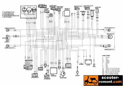

Для ремонта вам обязательно понадобится руководство по эксплуатации и ремонту, но на русском языке таковых нет. Так же, в какой-то мере, вам поможет приведенная ниже схема электрооборудования Suzuki Katana AY50. Благодаря ей, вы определите обрыв электросети, найдете важные приборы.
