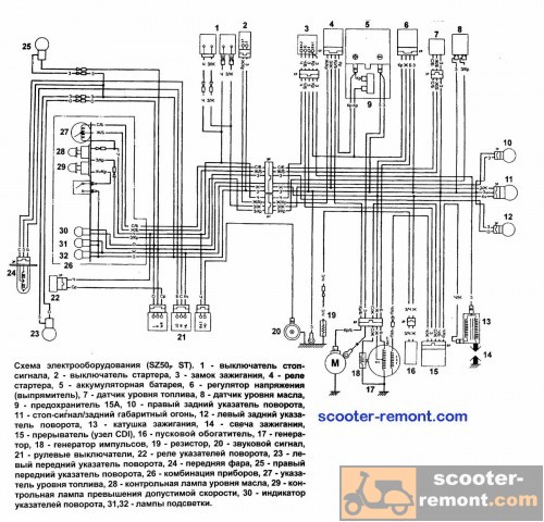

Руководство по эксплуатации и ремонту Honda Tact 30 будет таким же, как и у Honda Doi 27,есть лишь небольшие отличия в электросхеме и электрооборудовании, которые мы сейчас рассмотрим.
