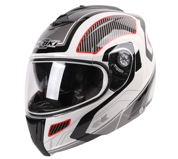

Шлем для скутериста
Сейчас рассмотрим общепринятый стандарт. Возьмите измерительную ленту и измерьте окружность головы чуть выше бровей, длина в сантиметрах будет соответствовать буквенному стандарту, который можно определить в таблице.

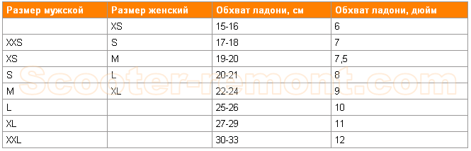

К выбору перчаток следует относится внимательно. Перчатки должны сидеть идеально по руке, размер больше или меньше номинала не допускается. Чтобы правильно подобрать размер перчаток, нужно измерить обхват ладони при вытянутых и собранных вместе пальцах. Большой палец не учитывается и остается в стороне. Проще говоря, мы измеряем обхват четырех пальцев в наиболее широкой зоне. По этому измерению можно определить средний размер ваших перчаток, однако часто может подвести длина пальцев, так как она в размерах не указана.
Разновидность перчаток для скутериста
Поэтому перчатки лучше покупать только на месте, предварительно одев на руку.  Все размеры перчаток в зависимости от обхвата ладони указаны в таблице ниже. Женский размер несколько отличается, обратите внимание.
Размеры мотоперчаток
 Летние и зимние перчатки по размерам не отличаются.

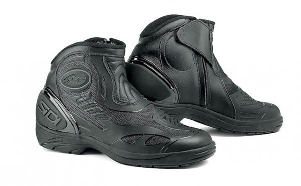

Обувь для мотоциклиста и скутериста должна отличаться прочностью, иметь соответствующую степень защиты, в жаркую погоду хорошо дышать, а в холодную — надежно защищать от холода и ветра. Обувь должна быть влагоустойчива.
Кожаная обувь для скутериста
Для выбора нужного размера мотоботинок вам понадобится измерительная лента и таблица, приведенная ниже. В таблице указаны размеры в зависимости от страны изготовителя обуви, это Россия, Англия, США и Европе. У каждой страны свои стандарты и при выборе экипировки это нужно учитывать.
Еще:   Размер и вес роликов вариатора скутеров Italjet - все данные
Чтобы правильно измерить размер вашей ноги, прижмите пятку к стене, стопу прижмите плотно к полу и сделайте отметку на выступе большого пальца вашей ноги. Длина от стены к этой метке в сантиметрах и будет необходимым вам размером. Осталось перевести все данные согласно таблице:
Размеры мотообуви
 Учитывая особенности ноги каждого человека, лучше выбирать обувь на размер больше. Оптимальный вариант — примерка перед покупкой.

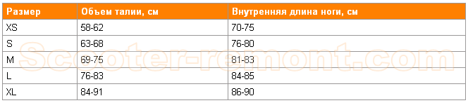

Для выбора мотобрюк вам понадобиться определить объем талии и внутреннюю длину ноги. Это простые измерения, данные смотрим в таблице.
Размеры брюк для скутериста
