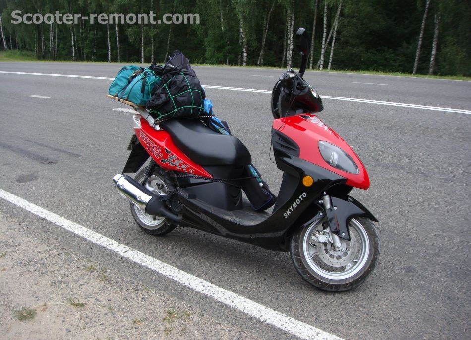

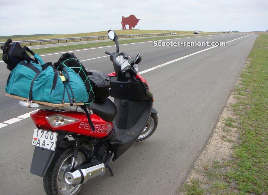

Хорошо показал себя в путешествии на дальние расстояния

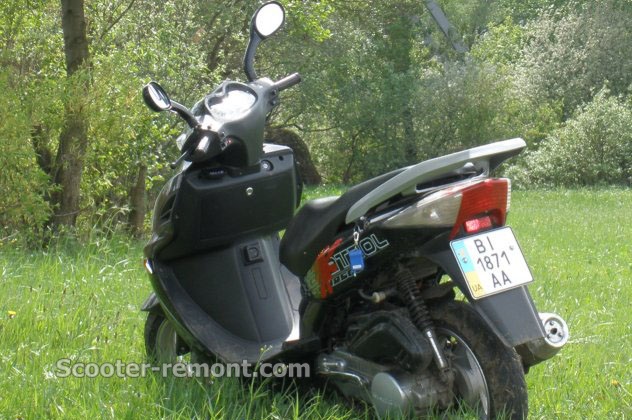

Управление на высшем уровне, скутер держит дорогу отлично, и в этом немалая заслуга 13 – дюймовых «катков». Резина относительно жесткая, следует быть внимательным на мокрой дороге и зимой.
Вид сзади

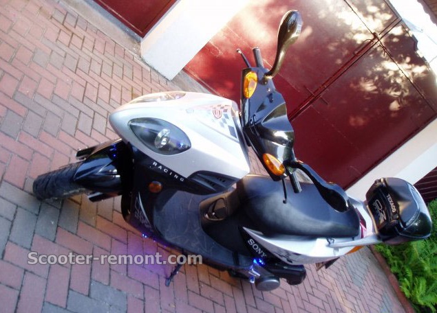

Со светодиодами и кофром
