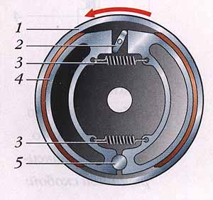

Как работает барабанный тормоз на скутере
Принцип работы данного типа тормозов очень прост, вы нажимаете на ручку, она тянет трос (а на скутерах именно тросом  осуществляется данный момент, в отличие от автомобилей, где роль соединителя играет более точная и жесткая гидравлика, при использовании которой сводятся на минимум те потери, которым подвержен трос при растягивании).
Трос вторым концом соединен с механизмом тормоза и разжимает колодки. Пружина сжимает их обратно, когда вы отпускаете рычаг тормоза. Очень простой и надежный механизм.
1) Внутренняя оболочка колеса, об которую трутся колодки при торможении. 2)Пластина. которая разжимает колодки. 3) Возвратные пружины. 4) Тормозные колодки. 5) Кулачок.
