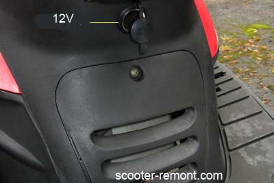

Розетка, установленная под сиденьем скутера
Есть и другой вариант, установить розетку в пластике, который расположен под сиденьем, параллельно вашим ногам, но тогда дополнительные светоприборы и навигационная техника, которые как правило устанавливаются спереди, будут тянуться своими проводами под вашими ногами.

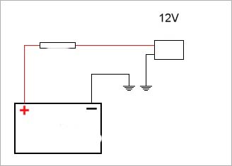

Схема подключения к аккумулятору
Схема установки розетки на скутере
Вам также понадобится дополнительный предохранитель с держателем, такой же как установлен у вас возле аккумулятора. Подключать розетку надо напрямую к аккумулятору, можно через дополнительный выключатель.

  1. Подскажите пожалуйста!!!
    А розетку прямо к клемам аккумулятора подсоединять или же нужно искать место в эл. проводке?
    И если уже ставить розетку, то посоветуйте (желательно с картинками) какую и как аудиосистему подключать к розетке.
    1. Администратор:
      Можно к аккумулятору через отдельный предохранитель. Розетку можно купить самую обычную, с возможностью фиксации в проделанном в пластике отверстии. Для аудиосистемы потребуется специальный штекер для для такой розетки.
