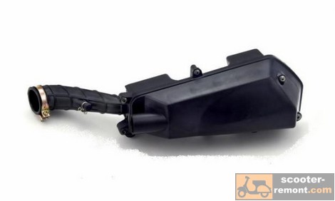

Последствия эксплуатации скутера с забитым воздушным фильтром
Забитый воздушный фильтр на скутере приводит к тому, что топливно-воздушная смесь меняет свои пропорции, заданные заводом-изготовителем. Фильтр забит и пропускает воздуха меньше, чем положено. Если учесть, что бензина по прежнему подается столько же, очевидно, что смесь обогащается, поэтому важно держать воздушный фильтр всегда в чистоте, вовремя промывать и смазывать. Не стоит отказываться от смазки фильтрующего элемента, если конечно это не бумажные фильтры последнего поколения.
