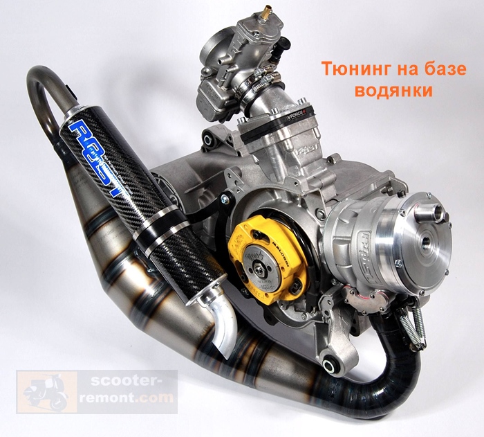

Тюнинг двигателя с жидкостным охлаждением
