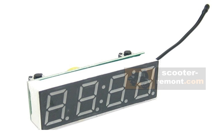

Подобрал в интернет – магазине как бы врезные часы (вроде, что-то для Ардуино).  Первые часы были с цифрами красного цвета. Но, или я где – то их коротнул, или часы были заглюченные – часы время не держали от батарейки. И, очень важно, красный цвет цифр на солнце не виден.
Китайские часы на скутер из онлайн магазина
Вторые часы купил с синей индикацией – на ярком свете, конечно, надо присматриваться, но при остальной освещённости видимость очень даже ничего.
Часы на скутер с синей индикацией из китая

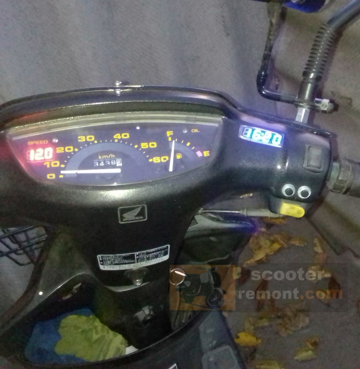

Выбор оптимального места и сам процесс установки часов на скутер
Место для часов присмотрел с правой стороны приборной панели у ручки газа. Так как часы не герметизированные, то пришлось вспомнить юнотехническое пионерское детство и сделать стекло для часов как «фонарь» для авиамодели. По размеру индикатора часов (с припуском) вырезаем из дерева форму — «пуансон», в куске фанеры (ДВП или т.п.) вырезаем отверстие размером и формой пуансона плюс толщина оргстекла (от футляра ДВД -диска) – получается «матрица».  Кладём кусок оргстекла на матрицу, нагреваем строительным феном, вдавливаем пуансон, обрезаем поведённые теплом корявые края и получаем «стекло» для часов. Материалы дёшевы и доступны, попытки изготовить «стекло» обойдутся не дорого. У меня со второго раза получилось.
Внешний вид скутера с часами
Часы имеют источник питания для сохранения показаний времени и настроек при отключенном питании 12 вольт – батарейку. Батарейка прослужит бог знает сколько времени, да и менять её сложновато (скорее всего первые часы погибли именно во время процесса замены батарейки). Батарейку отключил, припаял к плате провода и подключил батарейный отсек для круглой компьютерной 3-х вольтовой батарейки.
Еще:   Можно ли в вариатор скутера устанавливать разные ролики
Две кнопки настройки расположены на плате часов. Кнопки аккуратно разрушаются. К плате (для удобства оставляются контакты кнопок, уже припаянные к плате, а к ним припаиваются провода) припаиваются провода и выводятся к наружным кнопкам, которые подбираются по вкусу, размеру и деньгам. Я хотел поставить антивандальные кнопки да пожлобился.
Монтируется и герметизируется все при помощи клеевого пистолета. Батарейный отсек расположить так, чтобы было удобно менять батарейку. 12 вольт находим по вкусу в электросети скутера.
Часы возле приборной панели скутера
Впечатления после 4 месяцев эксплуатации
Четыре месяца часы работают, нигде не намокают. Китайские кнопки приходиться сильно жать — оксидируются. Пожлобился.
