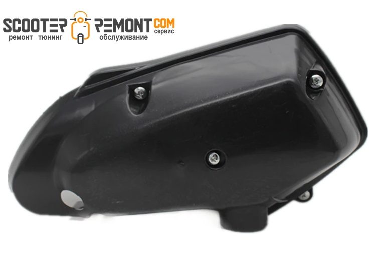

Новый фильтр Honda Dio

Конструкция получилось такая – на переходник натягиваются два стопорных пластиковых кольца, затем поролоновая прокладка и переходник вставляется в корпус воздушного фильтра. Держится крепенько. Переходник внутрь корпуса фильтра не проваливается, держится плотно, что и требовалось.
