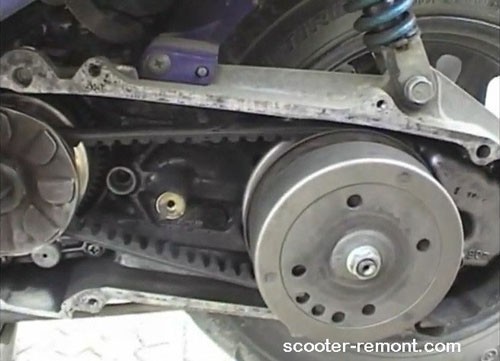

Для начала снимем крышку вариатора.
 В случае замены ремня, нам понадобится также снять вариатор, после этого приступим к сцеплению. Чтоб его снять, нам понадобится накидной ключ на 14, желательно головка с длинной рукояткой. Важно сделать рывок. Обратите внимание на колокол сцепления, удержать его руками практически не возможно, и без нужной фиксации, вам эту гайку никак не открутить (не берем во внимание ударный пневмогайковерт, при его помощи можно окрутить ее, придерживая сцепление одной рукой).

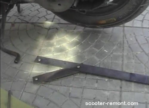

Для фиксации нам понадобится специальный инструмент, он универсальный, и подходит практически ко всем моделям скутеров, даже китайской кубатуры, поэтому желательно его купить. Я сделал такую вещицу из двух полосок металлической пластины, в виде усиков выступают болты. Но вы можете купить, например в интернет магазине запчастей к мотоциклам и скутерам, в каком не скажу, рекламу делать не буду, но встречал лично, и стоит около двух долларов.

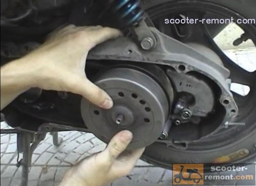

 Теперь фиксируем выступы в отверстиях, как показано на фото ниже, и резким рывком срываем гайку.
 Все довольно просто, в нашем случае накладки еще довольно долго послужат.
  Теперь снимаем его и осматриваем, пружины должны быть целыми, поверхность колодок чистая, если это не так, протрите их  бензином. Справа на фото также виднеется маслобачек редуктора.
