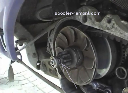

Снимаем шестерню кикстартера, для этого извлекаем стопорное кольцо.
Чтобы избавиться от стопорного кольца, нам достаточно разжать вот эту пружинку и отодвинуть фиксатор.

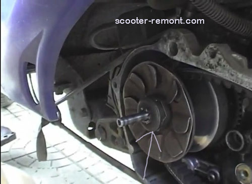

Теперь снимаем шестерню и вот эту обгонную муфту
Откручиваем гайку крепления вариатора, как снять вариатор мы рассматривали ранее, в предыдущей статье, поэтому повторяться не будем.
