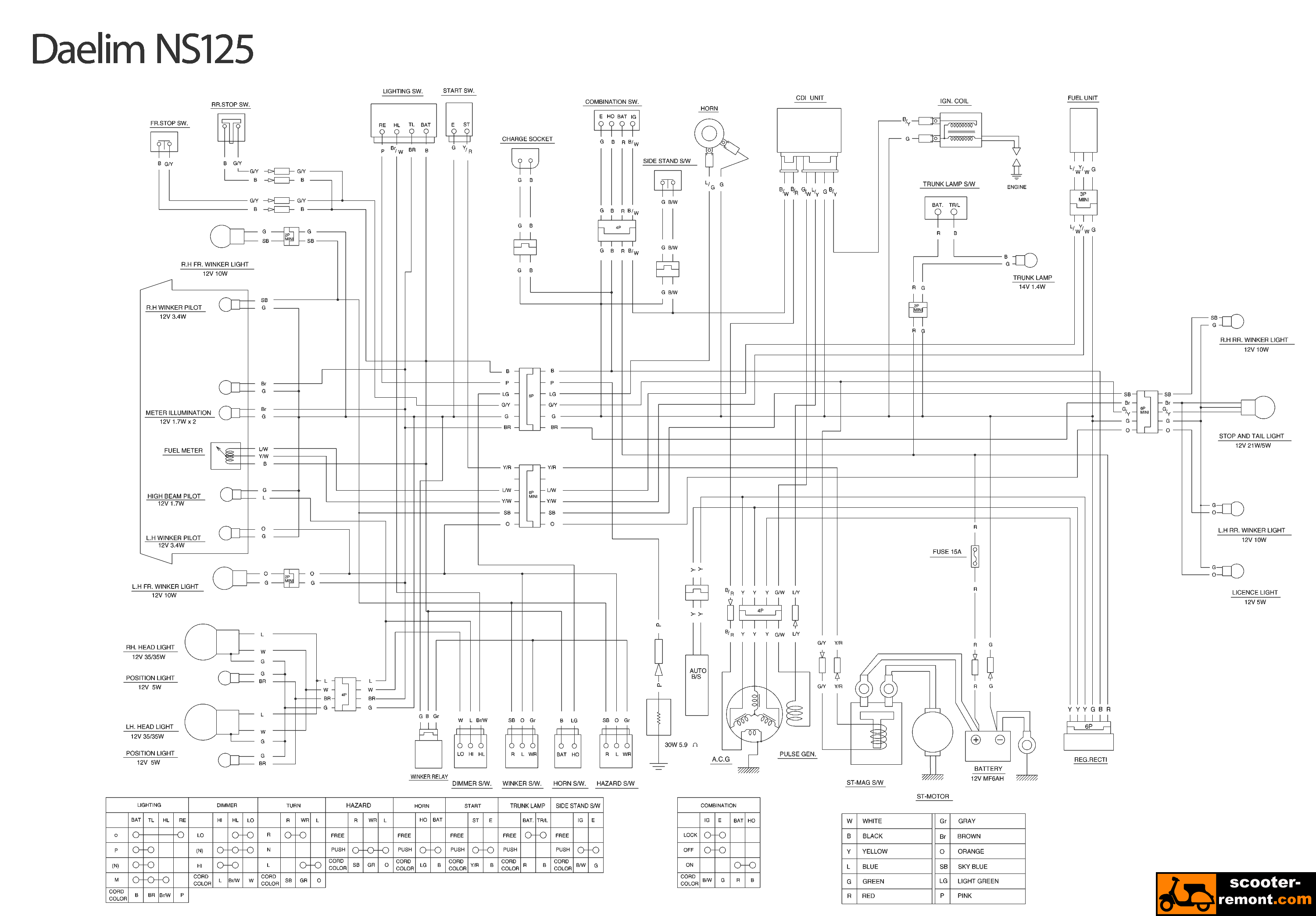

Схема электрооборудования скутера Daelim NS 125
Скутер Daelim NS 125  очень похож на подобные аппараты Viper Storm и Skymoto Patrol, но технически модель должна быть интересней, так как этот производитель славится качественной техникой (одни из лучших китайских скутеров). Инструкция по обслуживанию Daelim NS 125  приведенная ниже, представляет собой только схему электрооборудования данной модели, так как проблемы с проводкой и электрооборудованием — наиболее частые поломки скутеров.
Если вы владеете таким скутером, обязательно изучите.
