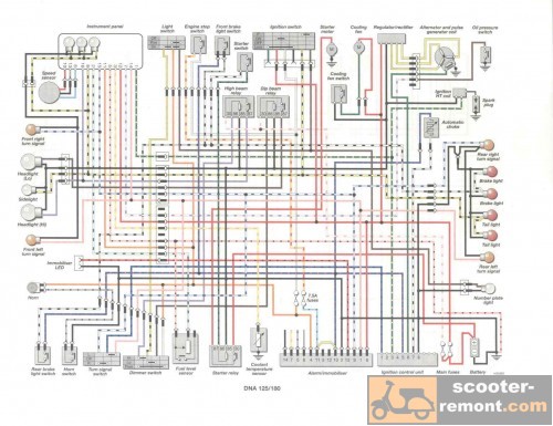

Руководство по техническому обслуживанию электросистемы Gilera DNA 125
Скутер Gilera DNA 125 ( а он является именно скутером, так как имеет самый обычный вариаторный двигатель) производят в Италии. У нас эта модель очень редкая, а особенно с двигателем 125 кубов, и найти запчати в случае поломки будет очень тяжело.
Ввиду прекрасного качества всех узлов и двигателя, этот аппарат ломается очень редко, и чаще всего возникают какие-либо неполадки с электрикой, электроприборами. В этом случае, достаточно лишь иметь схему, чтобы адекватно разобраться в случившемся и выявить причину поломки.
В этом вам поможет руководство по техническому обслуживанию и ремонту электрооборудования скутера Gilera DNA 125, представленное ниже. Также обратите внимание, что данная схема подходит и для модели с более мощным двигателем 180сс.
