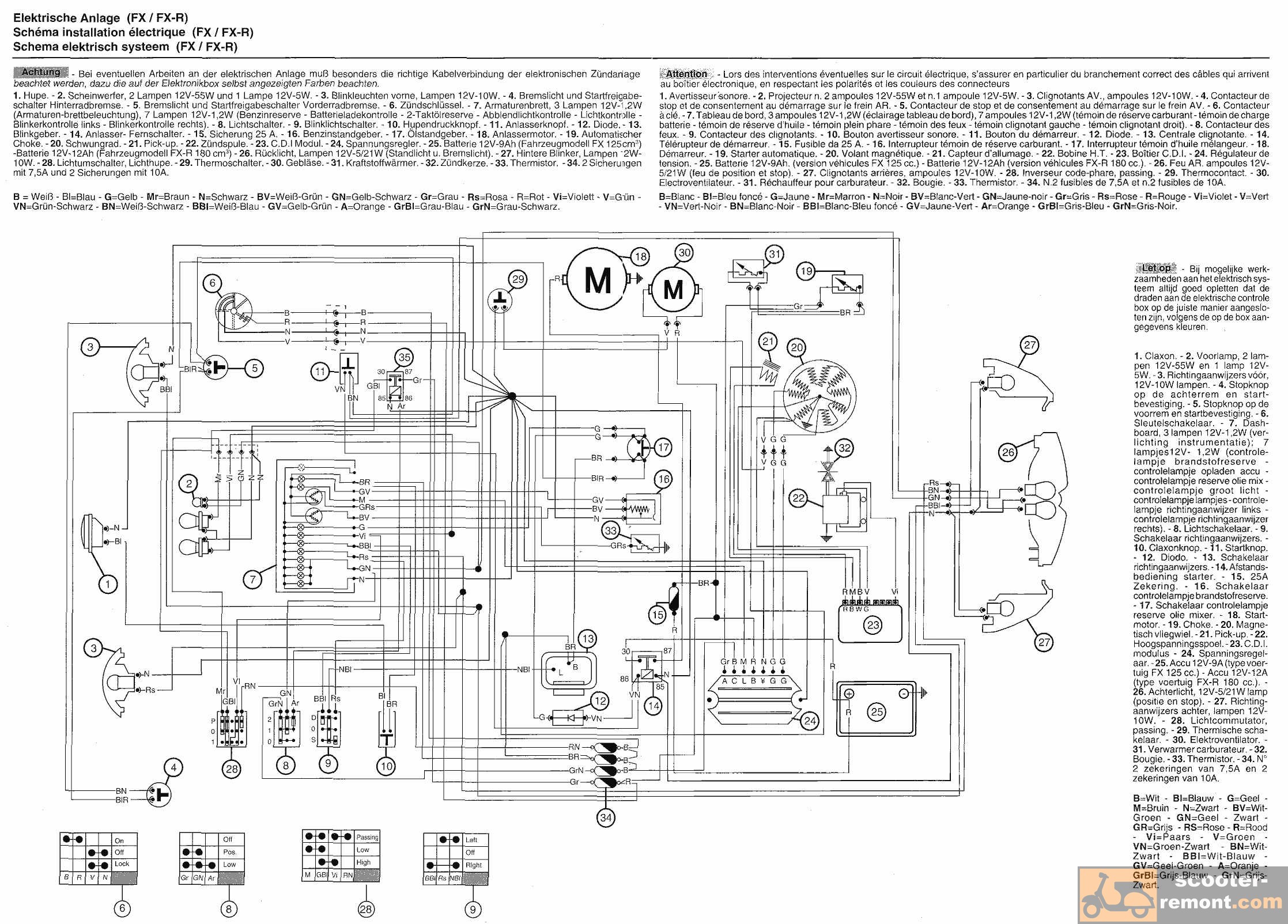

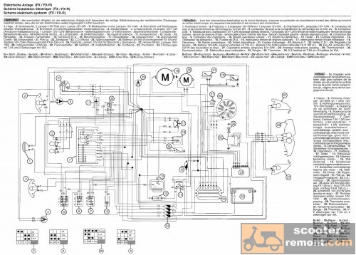

Скутер Gilera Runner FX125, FX180 — схема электрооборудования данного скутера
Руководство по обслуживанию и ремонту электропроводки скутера Gilera Runner FX125 в виде схемы. На схеме отображены все электрические и электронные приборы, а также правильный порядок их подключения.
Интуитивно обозначены лампочки головного света, поворотов передних и задних, стопы. Отображено также правильность подключения аккумулятора, генератора скутера Gilera Runner FX125, а также остальных частей, которые каким-либо образом связаны с электрикой скутера. Данная схема подходит также для модели с двигателем 180 кубических сантиметров.
