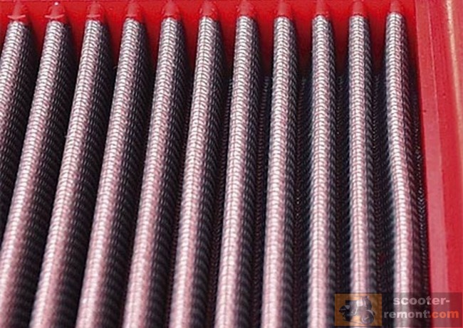

Металлические фильтры
Металлический элемент обычно применяется совместно с другими, так как его фильтрующие возможности очень низкие.

Несколько слов о чистке металлического фильтра. Это своеобразная тонкая сетка, с минимальным диаметром ячейки. Его достаточно промыть бензином или раствором специального моющего средства. В обоих случаях вам понадобится щетка. Удобно в этих случаях использовать старую зубную щетку. После чего его нужно просушить и смазать маслом. Действительно, металлический фильтр также нужно смазывать маслом. Смазка должна равномерно проходить тонкой пленкой по поверхности, должны быть затронуты все ячейки.
Металлический воздушный фильтр
