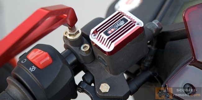

Тормозной бачок
Помните, основная причина неэффективности дискового гидравлического тормоза кроется в содержании воздуха или влаги в контуре. Обычная перекачка всей системы и заливка новой тормозной жидкости часто решают эту проблему полностью
