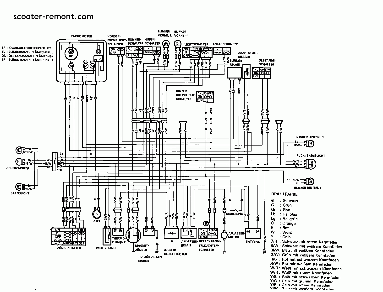

Схема для ремонта скутера Suzuki Katana AP50
Черно-белая схема для обслуживания и ремонта электропроводки скутера Suzuki Katana AP50. Все пункты и приборы обозначены на немецком языке, поэтому для адекватного восприятия схемы, вы должны хоть как-то разбираться в электрической части скутера, знать основные моменты.
Тем не менее, коммутатор, катушка зажигания, аккумулятор, генератор и прочие важные электроприборы явно выделяются на общем фоне.
Руководства или инструкцию по обслуживанию Suzuki Katana AP50 на русском языке вы не найдете, поэтому довольствуемся тем, что есть. Язык все же не японский, понять можно. Вы всегда можете перевести неизвестные вам обозначения в немецком переводчике и хоть как-то разобраться в схеме. Ремонт Suzuki Katana AP50 принципиально чем-то новым от других скутеров этой компании не отличается, и если вы с этой техникой на Ты, то проблем у вас возникнуть не должно.
