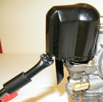

Неисправен или не работает пусковой обогатитель
Карбюратор скутера 50 - пусковой
Вторая причина, почему плохо заводится скутер – не работает пусковой обогатитель. Для нормального пуска двигателя скутера на холодную и стабильной работы его на холостых оборотах до того, как он прогреется, карбюратор должен готовить несколько обогащенную смесь, по сравнению с обычным режимом работы. Смесь обогащается методом открытия дополнительного топливного канала при помощи автоматического пускового обогатителя. На самом деле, роль пускового обогатителя часто недооценивается скутеристами и этот пункт упускается из виду. Если на горячую проблем нет, а на холодную пуск и стабильная работа после пуска затруднена, еще при этом карбюратор чист и компрессия в норме – обязательно смотрим пусковой обогатитель. Как его проверить подробно было описано в этой статье.
