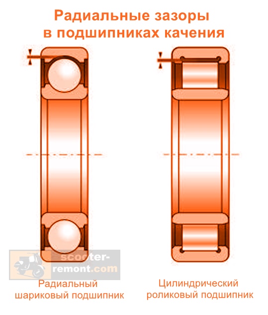

Наибольшая нагрузка при работе двигателя, безусловно, приходится на опорные подшипники коленчатого вала и шатун коленчатого вала. В подшипниках изначально предусмотрен радиальный зазор для компенсации теплового расширения металла при нагреве, а также для обеспечения доступа смазки.
Со временем радиальный люфт в подшипниках увеличивается и каждый удар шатуна как удар молотком передается на обойму, а оттуда, в свою очередь, на посадочное место подшипника, которое, к слову, выполнено из мягкого алюминия.

Давайте порассуждаем о последствиях. Допустим, владелец скутера осознает то, что коленвал и подшипники изрядно изношены, он чувствует это по вибрации во время движения, вою подшипников при увеличении оборотов, постоянному подтеканию сальника коленвала со стороны вариатора или генератора, а может даже он научился определять радиальный люфт вручную со стороны «башки» или варитора, но скутер все еще работает, вполне нормально заводится, а значит и преждевременный ремонт с расколом двигателя это всего лишь трата времени и средств на новые дорогостоящие запчасти. И как вы понимаете, он ошибается.
Радиальный люфт в подшипнике
