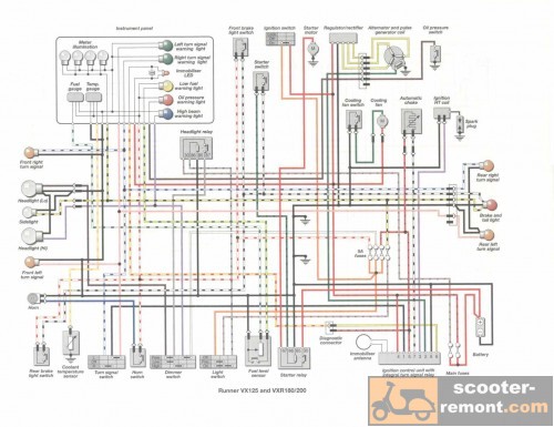

Приведенная ниже схема электрооборудования является основным инструментом при поиске неисправностей в проводке и электрооборудовании. Каждый провод схемы обозначен оригинальным цветом, это облегчает изучение и определение проблемы. Кроме этого, приборы подписаны или нарисованы.  Отдельно вынесен блок с индикаторами приборной панели Gilera Runner VX125 (Жилера Раннер 125).
Обратите внимание, данная электросхема подходит также к модели Gilera Runner VXr180 и Gilera Runner VXr200. Обе модели отличаются лишь увеличенным объемом двигателя, и соответственно лучшими динамическими и скоростными характеристиками.
